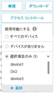

  2. 配布する更新プログラムをクリックし、[アクセス制御]をクリックします。
  3. [アクセス制御]メニューで、[すべてのデバイス]、[デバイスなし]、または選択したデバイスのリストを選択します。
    [アクセス制御]メニュー

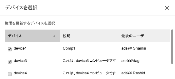

    1. 選択したリストにデバイスを追加または除去するには、[+ 追加]をクリックします。
      [デバイスを選択]ダイアログ ボックスが表示されます。
    2. [デバイスを選択]ダイアログ ボックスで、特定のデバイスの選択またはチェック ボックスをオンまたはオフにします。
      注: デバイスの長いリストで、列をクリックすることにより、その列を基準にして昇順または降順に表を並べ替えることができます。
    3. [デバイスを選択]ダイアログ ボックスを閉じるには、[選択]をクリックします。
