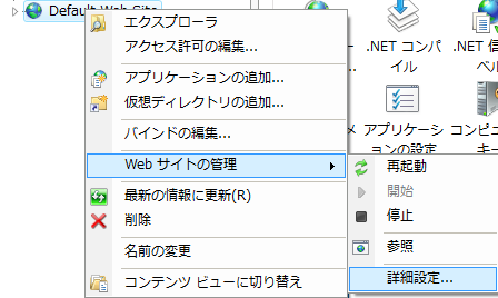

  3. [インターネット インフォメーション サービス]ダイアログ ボックスで、ローカル コンピュータ名 ► [サイト]を展開し、[既定の Web サイト]をクリックします。
  4. [Web サイトの管理]領域の[詳細設定]をクリックします。

  4. [インターネット インフォメーション サービス]ダイアログ ボックスで、ローカル コンピュータ名 ► [サイト]を展開し、[既定の Web サイト]を右クリックします。次に、[バインドの編集]、[Web サイトの管理]、[詳細設定]の順にクリックします。
  5. [接続制限]を展開し、[タイムアウト]の値を 900 に変更して、[OK]をクリックします。
