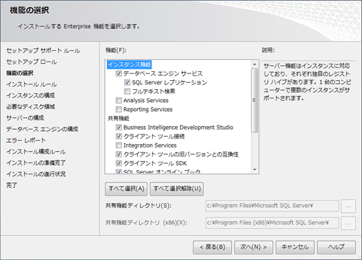

  3. [インストールするコンポーネント]ダイアログ ボックスで、[SQL Server データベース サービス]を選択し、[次へ]をクリックします。
