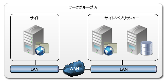

現在確立されているワークグループのメンバとなっている Vault サイト サーバを、接続ワークグループ サブスクライバにアップグレードします。
この図では、わかりやすいようにワークグループが 1 つになっています。しかし、ワークグループは既に複数の可能性があります。
現在のステータス: ワークグループ A は、パブリッシャーと 2 つのサイトで構成されています。

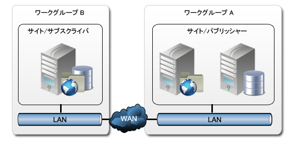

終了ステータス: 2 つのワークグループ。ワークグループ A はパブリッシャーで、ワークグループ B はサブスクライバです。
Vault サーバ サイトを Vault サーバ/パブリッシャーへ接続ワークグループ サブスクライバとするには、次の手順を実行します。
