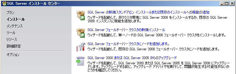

  2. [インストール]オプションを選択し、[SQL Server 2000 または SQL Server 2005 からのアップグレード]ウィザードを開始します。

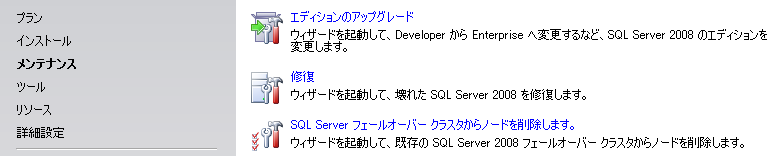

  6. フル バージョンの SQL 2008 インストール メディアから Setup.exe を起動します。[メンテナンス]オプションを選択して、[エディションのアップグレード]ウィザードを開始します。

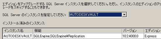

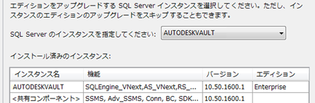

  7. フル バージョンの SQL 2008 のバージョンと製品キーを確認します。[インスタンスの選択]ウィンドウに進み、AutodeskVault インスタンスを選択します。
  8. インスタンスをアップグレードします。次に、SQL Management Studio をインストールするために、[インストール]オプションに戻り、[SQL Server の新規スタンドアロン インストールまたは既存のインストールへの機能の追加]ウィザードを開始します。

  1. [インストール]オプションを選択し、[SQL Server 2000 または SQL Server 2005 からのアップグレード]ウィザードを開始します。
