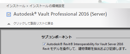

Revit Plug-in for Vault Professional (Server)を使用すると、Vault で Revit ファミリ ファイル(パラメータとオブジェクトを含む)に細かくインデックスを付けることができるため、Revit Vault Add-in を使用して Revit ファミリ ファイルを検索することができるようになります。
Revit Interoperability アドインは、Vault Server のインストール時にインストールされます。[インストールの環境設定]画面で Vault Server のオプションをカスタマイズして、Revit Interoperability を含める必要があります。

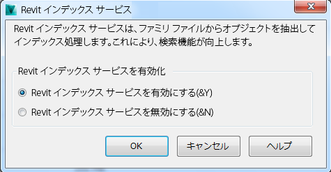

Revit Interoperability をインストールした後、Autodesk Data Management Server Console で Revit のインデックス処理機能を有効にすると、Revit ファミリの検索を使用できるようになります。
ADMS Console で Revit のインデックス処理を有効にする
[アクション]メニューから[Revit インデックス サービス]を選択することもできます。
これで、 [Vault からロード]ダイアログから Revit ファミリの検索を使用することができます。
