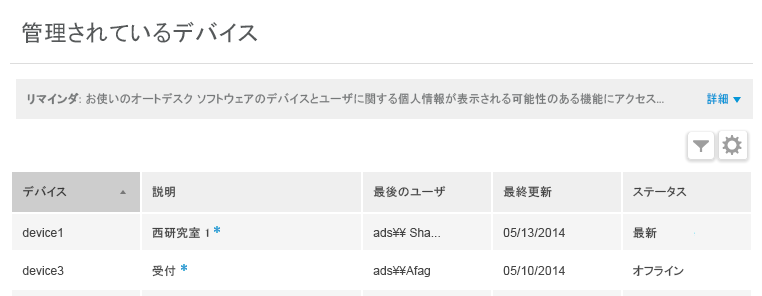

簡単に参照して取得できるように、管理されているデバイスを環境設定します。
デバイス名(NT マシン名を反映)は、意味不明で実際のデバイスやユーザと関連付けるのが困難なことがあります。管理者として、デバイス フィルタを使用したときに役立つ順序で簡単にデバイスを表示できるよう、デバイス名、デバイスの説明、およびユーザ名をより意味のある内容に編集(エイリアスを作成)することができます。たとえば、デバイス名に特定の文字列(たとえば DES と SALES)を使用することにより、設計用コンピュータと営業用コンピュータを区別することができます。デバイスが複数の都市に存在する場合、デバイスの説明に都市を含めることにより、都市によってデバイスを分類することができます。
[管理されているデバイス]に移動します。
文字列の横の青のアスタリスクはすべて、以前に元の値から編集されたことを表しています。
以前に編集した値を編集する場合、元の値に戻すことができます。
