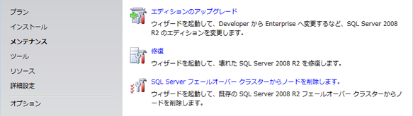

フル バージョンの SQL 2008 インストール メディアからセットアップを起動します。メンテナンス オプションを選択して、エディション アップグレード ウィザードを開始します。

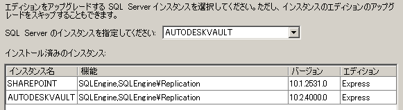

フル バージョンの SQL 2008 のバージョンと製品キーを確認します。[インスタンス選択]ウィンドウに進み、AutodeskVault インスタンスを選択します。
