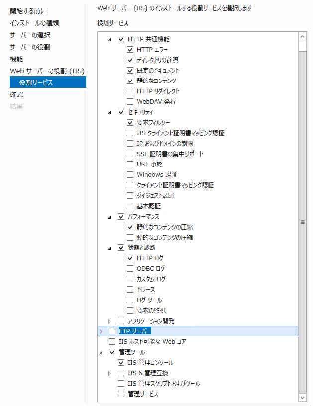

  7. [サーバーの役割]領域で、次の役割を選択します。
  8. [インストール]をクリックします。
