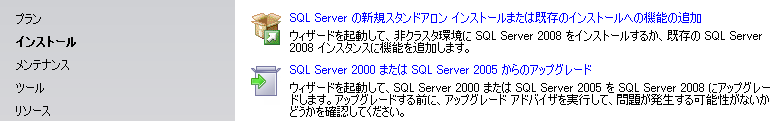

SQL Express 2008 R2 インストール メディアからセットアップを起動します。 インストール オプションを選択して、アップグレード ウィザードを開始します。

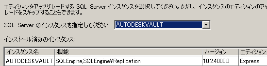

AutodeskVault SQL インスタンスを選択します。
ウィザードを完了してインスタンスをアップグレードします。
