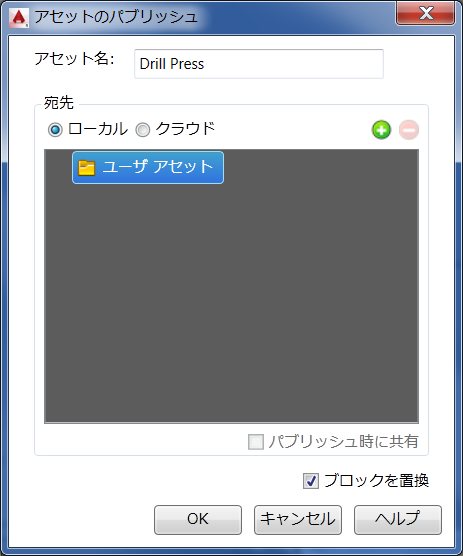

  1. [アセット ビルダー]タブの[パブリッシュ]パネルで、[アセットのパブリッシュ] をクリックし、[アセットのパブリッシュ]ダイアログ ボックスを開きます。
  2. アセットのパブリッシュ先を指定します。既定では、アセットは[ユーザ アセット]ライブラリにパブリッシュされます。パブリッシュするアセットに別のフォルダを指定するには、[ユーザ アセット]フォルダを右クリックして、ポップアップ コンテキスト メニューから[新規]を選択するか、をクリックします。[ユーザ アセット]フォルダに、新しいフォルダが作成されます。新しいフォルダ名を入力し、[Enter]を押します。
    注: リストに空のフォルダが含まれている場合は、をクリックして削除することができます。サブフォルダがあるフォルダは削除できません。フォルダを右クリックして表示されるコンテキスト メニューの[エクスプローラ]オプションを選択すると、選択したファイルが Windows エクスプローラで開きます。
  3. 既定の[ユーザ アセット]フォルダを指定するか、アセット用の新しいサブフォルダを作成したら、[ローカル]または[クラウド]オプション ボタンを選択して、アセットをローカルにするか、クラウドにパブリッシュするかを指定します。クラウド フォルダを管理するには、[追加] ボタンおよび[削除] ボタンを使用します。
  4. クラウド上で他のユーザとアセットを共有する場合は、[パブリッシュ時に共有]をオンにします。アセットをプライベートのままにする場合は、このチェック ボックスをオフのままにします。アセットが共有可能な場合、Factory Asset Warehouse で、他のユーザがこのアセットについて評価したりコメントすることができます。
    注: アセットのパブリック共有は、Factory Asset Warehouse を使用してオンとオフを切り替えることもできます。
  5. アセットの作成に使用したブロックを、新たにパブリッシュしたアセットに自動的に置換する場合は、[ブロックを置換]チェック ボックスをオンのままにします。
  6. [OK]をクリックしてモデルを[ファクトリ アセット]ライブラリに追加し、[アセットのパブリッシュ]ダイアログ ボックスを閉じます。

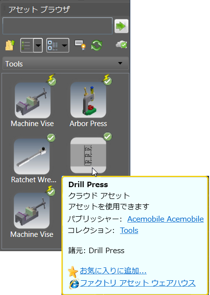

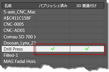

  7. [アセット ビルダー]タブの[終了]パネルで、[アセット ビルダーを終了] をクリックして、環境を終了します。[ブロック ブラウザ]ダイアログ ボックスの[パブリッシュ済み]列に緑のチェック マークが追加されます。
パブリッシュされたアセットは、[アセット ブラウザ]でダウンロードできるようになります。Factory Asset Warehouse には、クラウドベース アセット用のブラウザを介してアクセスすることもできます。
