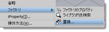

  2. 右クリックして、右クリック メニューを表示します。

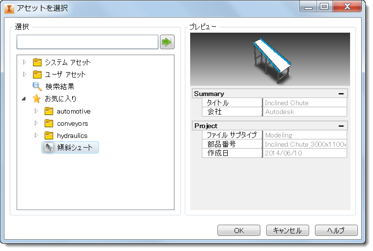

  3. [ファクトリ]を選択し、[アセットに置換]を選択します。
  4. アセットを選択し、[OK]をクリックします。
