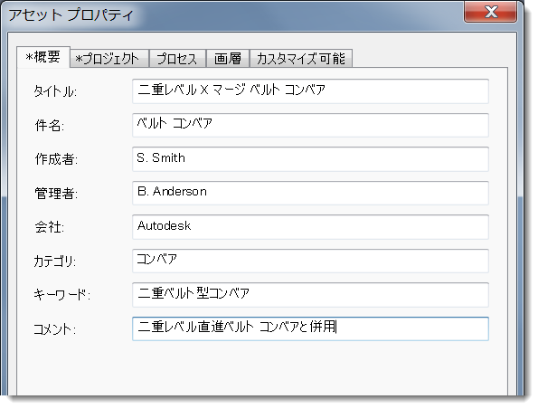

  1. [アセット ビルダー]タブの[作成者]パネルで[アセット プロパティ] をクリックし、プロパティ ウィンドウを開きます。
  2. アセット ブラウザでのアセットの検索を容易にするために、[概要]に情報を入力します。レイアウト内にアセットを配置している場合、これらのプロパティは変更できません。
