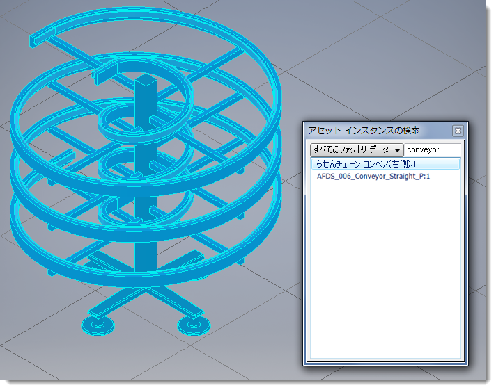

レイアウト内のアセットを検索する
アセット インスタンスの検索機能を使用すると、入力した検索条件に一致するアセットを特定できます。また、一致するアセットがレイアウト内でハイライト表示されるため、簡単に検索対象のアセットを特定できます。
レイアウト内のアセットを検索するには、次の手順を実行します。

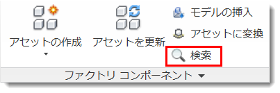

  1. [ファクトリ]タブの[検索]をクリックします。
  2. ドロップダウン メニューから検索カテゴリを選択します。アセット プロパティ、諸元、タグ、または全般的なファクトリ データを基準に検索することができます。
  3. ドロップダウンの右側にあるフィールドに、検索キーワードを入力し、[Enter]を押します。検索結果が表示されます。検索結果にカーソルを合わせると、レイアウト内の対応するアセットがハイライト表示されます。

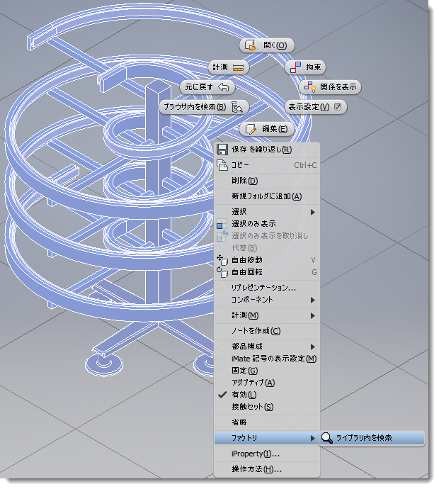

アセットのライブラリの位置を検索する
アセットを編集したり、アセットのコピーを作成する場合など、アセット ライブラリに配置されているアセットの位置を特定する必要がある場合は、レイアウト内でアセットを右クリックし、[ファクトリ] > [ライブラリ内を検索]の順に選択します。
アセット ブラウザに、ライブラリ内のアセットの位置が開きます。ブラウザでアセットを右クリックすると、[エクスプローラ]、[プレビュー]、[アセットをコピー]などのオプションが表示されます。
