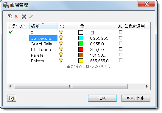

画層を使用すると、ダイアログ ボックスで、Inventor Factory レイアウトの 3D アセットの画層の作成、名前変更、表示のオン/オフの切り替え、色の割り当て、削除を行うことができます。画層は既存の DWG からインポートすることもできます。
アクセス:
[ファクトリ]タブ
[レイアウト]パネル
[画層管理]
をクリックします。
クリックして新しい画層を作成します。画層名は、Layer1 と画層リストに表示されます。選択した名前で Layer1 を上書きします。画層名には、スペースを使用できますが、文字 <> / \ ": ;? * | = を使用することはできません。 |
画層リストから画層名を選択して現在の画層に設定するには、このボタンをクリックします。 |
画層リストから画層名を選択して削除するには、このボタンをクリックします。画層 0 は削除できません。また、アセットを含む画層は削除できません。 |
このボタンをクリックすると、[画層をインポート]ダイアログ ボックスが表示されます。現在の Inventor Factory レイアウトにインポートする画層が含まれる図面ファイル(DWG)に移動して選択します。 |
画層がオンで表示されていることを示します。画層をオフにするには、このアイコンをクリックします。 |
画層がオフで、非表示であることを示します。画層をオンにするには、このアイコンをクリックします。 |
画層に割り当てられている色が表示されます。画層に色を割り当てるか再割り当てできるカラー パレットを表示するには、このボタンをクリックします。 |
画層の色を画層内のアセットに適用します。 |
