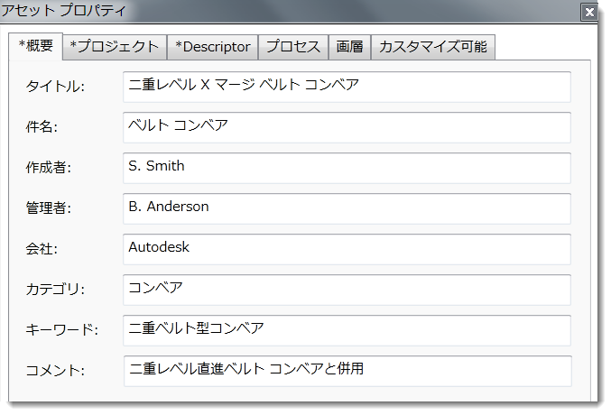

  1. [アセット ビルダー]タブの[作成者]パネルで、[アセット プロパティ] をクリックして、[アセット プロパティ]ウィンドウを開きます。
  2. アセット ブラウザでのアセットの検索を容易にするために、[概要]に情報を入力します。
