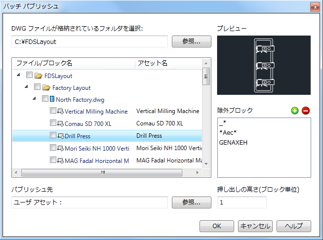

アセットをバッチ パブリッシュするには、次の手順を実行します。
  1. リボンの[ファクトリ]の[ファクトリ アセット]ドロップダウン メニューで、[バッチ パブリッシュ]を選択します。
  2. 変換対象のブロック データが含まれている DWG ファイルが格納されているフォルダを参照します。
  3. ウィンドウの下部にある[パブリッシュ先]フィールドで、パブリッシュするアセットの場所を参照して選択します。
    注: 変換対象のブロックを選択してから、パブリッシュ先を選択し、その後、ローカルからクラウド、またはクラウドからローカルに場所を変更した場合は、ブロックの選択がクリアされ、ブロックを選択し直す必要があります。再選択を不要にするには、ブロックを選択するする前にパブリッシュ先を選択します。
  4. パブリッシュする各ブロックの横にあるチェック ボックスをオンにします。DWG にブロックが含まれていない場合、ファイル全体を単一のアセットに変換することができます。アセットをプレビューするには、ファイルまたはブロックの名前をクリックします。バッチ パブリッシュから特定のブロックを自動的に除外するには、をクリックして、ブロック名または検索文字列を追加します。除外するブロックを追加したら、[Enter]を押して、[ファイル/ブロック名]一覧からブロックを除外します。
  5. アセット名をブロック名以外の名前に変更する場合は、[アセット名]列をクリックします。
  6. 新しいアセットの[押し出しの高さ]の値を入力します。押し出しを実行すると、[押し出しの高さ]で入力した高さ寸法が追加され、2D アセットが 3D リプレゼンテーションに変わります。
    注: 入力した高さは、選択したすべてのファイルで使用され、各ファイルの計測単位に基づいて適用されます。たとえば、[押し出しの高さ]に 10 と入力し、選択したファイルの 1 つがインチ単位で計測され、別のファイルがミリメートル単位で計測されている場合、10 インチと 10 ミリメートルで押し出しが行われます。
  7. [OK]をクリックし、アセットを作成します。
