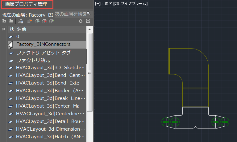

[画層プロパティ管理]で、ファクトリ BIM コネクタを表示することもできます。[画層プロパティ管理]にアクセスするには、コマンド ラインに LAYER と入力します。
