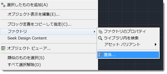

  1. レイアウトのオブジェクトをクリックします。複数のブロックまたはアセット インスタンスを同じアセットに置換する場合は、複数のオブジェクトをクリックして複数選択できます。
  2. 右クリックして、右クリック メニューを表示します。

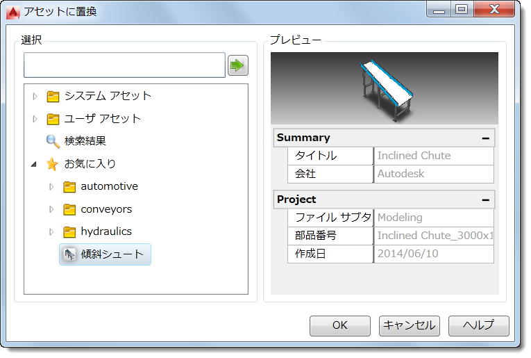

  3. [ファクトリ]を選択し、[アセットに置換]を選択します。
  4. アセットを選択し、[OK]をクリックします。
