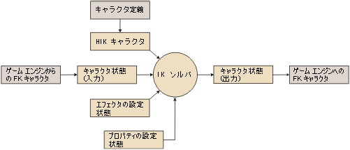

インバース キネマティクス
HumanIK のインバース キネマティクス ソルバを使用するには、次のものを提供する必要があります。
このソルバは、キャラクタの開始ポーズで指定したのと同じ HIKCharacterState に結果のポーズを格納します。
このデータ フローは次の図にまとめてあります。

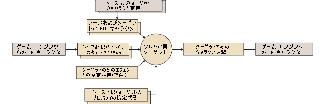

リターゲット
HumanIK リターゲット ソルバを使用するには、次のものを提供する必要があります。
このソルバは、ターゲット キャラクタの開始ポーズで指定したのと同じ HIKCharacterState に、ターゲット キャラクタの結果のポーズを格納します。
