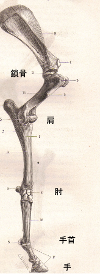

前脚
ボーンのマッピング
現実の世界では、馬の肘と手根骨(手首)を混同することはありません。しかし、HumanIK キャラクタライゼーション用に、意図的に手根骨を手首ノードにマップした場合に IK ソルバがキャラクタに対してより良いポーズを生成することがあります。
通常、馬には次のマッピング方法をお勧めします。
  • スケルトンのジョイント チェーンの一番上のボーンを LeftCollarNodeId および RightCollarNodeId にマップする必要があります。
  • 馬のスケルトンの実際の肘を LeftShoulderNodeId および RightShoulderNodeId にマップする必要があります。
  • 手根骨を LeftElbowNodeId および RightElbowNodeId にマップする必要があります。これらのジョイントは、正しい方向に曲がるようにするために、反転させなければなりません。
    HIKInverseJoint(character, HIKLeftElbow, 1);
    HIKInverseJoint(character, HIKRightElbow, 1);
  • 蹄の裏の方向をコントロールするチェーンの最後のジョイントは、LeftFootNodeId および RightFootNodeId にマップする必要があります。
  • この最後のジョイントの直前のジョイントは LeftAnkleNodeId および RightAnkleNodeId にマップする必要があります。
  • チェーン内のその他のジョイントはノードにマップしません。
このキャラクタライゼーションにより前肢の柔軟性が最大限に発揮されます。
