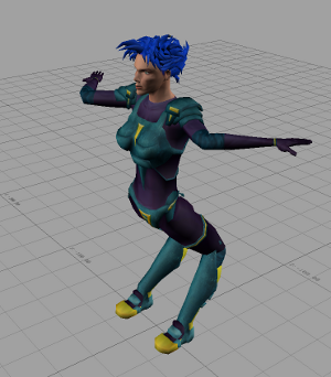

左の図に示すように、通常の人間のように膝と肘を曲げることができます。
これは HumanIK で使用するデフォルトの関節の曲げ方です。

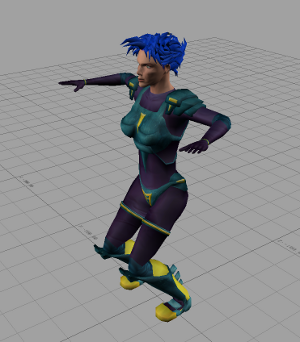

また、左の図に示すように、膝と肘を逆方向に曲げることもできます。
このオプションは、鳥の脚や、犬、猫、馬などの四足動物の後脚のように動く脚を持つキャラクタを作成するときに最もよく使用されます。
キャラクタの肘と膝のぞれぞれの曲げ軸を個別に設定することができます。
