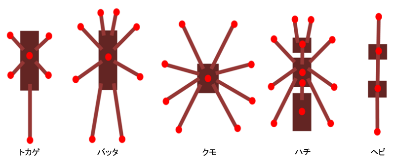

手順 1: クリーチャーの略図を作成する
クリーチャーは、「チェーン」と「セクション」という 2 つのベース要素を組み合わせて構成されます。チェーンは手足(または触覚、尻尾、触手、下顎など)、または首や背骨などの 2 つのセクション間をつなぐリンクになります。セクションを持たないクリーチャーを作成することもできます(IK をそのボディ全体ではなく、手足にのみ実行する場合)。セクションは中枢的なボディ パーツです。それらはいくつかのチェーンの接合点と考えることができます。チェーンは完全に伸びた状態に達するとセクションを引き寄せる場合があります(「FullBodyIK」と呼ばれます)。
HumanIK は、各チェーンに対して 1 つのエフェクタを自動的に作成し、それをチェーンの末端に配置します(中間エフェクタはありません)。このエフェクタは、このチェーンを使用して到達したターゲットの位置と方向を定義します。
HumanIK はまた、各セクションに対して 1 つのエフェクタを作成します。このエフェクタは、このセクションを使用して到達したターゲットの位置と方向を定義します。
コードを作成する前に、チェーンとセクションを使ってクリーチャーの略図を書くことをお勧めします。サンプルに含まれているクリーチャーの略図を以下に示します。
通常、同じクリーチャーを実装するのにさまざまなオプションがあります。クリーチャーのどの部分をアニメートするか、どのようにアニメートするかに応じて、いろいろな組み合わせを選択して変化を付けることができます。次の図は、サンプルのクリーチャーのアニメーションをコントロールするために自動的に作成されるエフェクタを示しています。

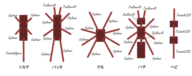

手順 2: クリーチャーのチェーンのタイプを選択する
略図を書き終えたら、実際のチェーンのソルバ タイプを選択します。計算する付属器官のタイプ、期待する品質、CPU の制約などにもよりますが、1 つのチェーンのソルバ タイプを全体に適用すると良いでしょう。クリーチャーの 3D モデルに存在するジョイントの実際の数がこの選択に影響を与えることはありません。HumanIK に対してすべてのスケルトン ジョイントを宣言する必要はありません。スケルトン ジョイントのいくつかをスキップしても構いません。これはパフォーマンスを向上させる効果があります。たとえば、5 つのジョイントを持つ脚に TwoBoneIK Chain ソルバをアタッチしても構いません。また、LOD の方法を実装するために、チェーンの計算時間を実行中に変更することもできます。チェーンのソルバ タイプを確定的に定義する必要はありません。
次の図は、サンプルのクリーチャーに対して選択されているチェーンのソルバ タイプを示しています。
