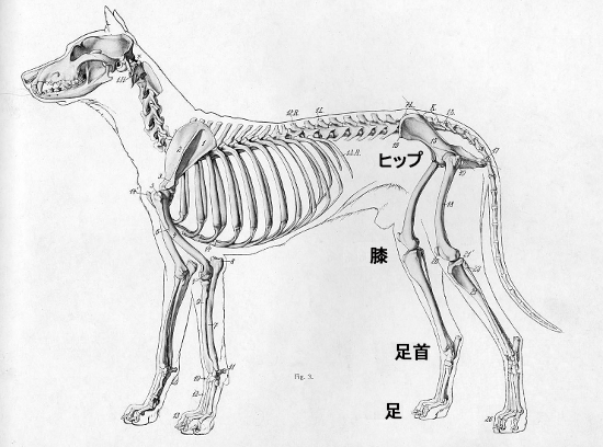

後脚
ボーンのマッピング
狼などのイヌ科動物の後肢の上部ジョイントのマッピングは単純です。下部ジョイントのマッピングには若干注意が必要です。狼はつま先で歩くためです。
  • 犬の膝は LeftAnkleNodeId および RightAnkleNodeId にマップする必要があります。
  • 足の裏の方向をコントロールするチェーンの最後のジョイントは、LeftFootNodeId および RightFootNodeId にマップする必要があります。
  • 上記のジョイントの間にあるスケルトンのジョイントはノードにマップしません。
その他の推奨事項
IK ソルバによって後脚に生成されるポーズの全体的な印象を改善するには、通常は IK ソルバ中に後脚が完全に伸びた状態まで開かないようにすることが最善の方法です。これを行うには、キャラクタの HIKPropertySetState で脚の最大伸長の値を小さくすることができます。狼に適した値は通常、約 170 度です。
