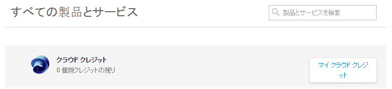

現在のクラウド クレジット数を確認するにはどうすればよいですか?
クラウド クレジットの残高は、manage.autodesk.com で確認できます。[すべての製品およびサービス]ページの上部に、個別クラウド クレジットの残高が表示されます。

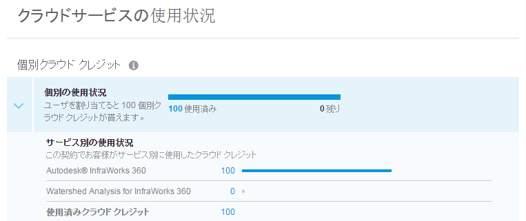

[マイ クラウド クレジット]をクリックすると、クラウド サービスの使用に関する追加情報が表示されます。個別クラウド クレジットや共有クラウド クレジット(使用可能な場合)などのカテゴリをクリックすると、詳細情報を表示することができます。[個別の使用状況]をクリックすると、個々のクラウド サービスについて、クラウド クレジットの使用状況が表示されます。
