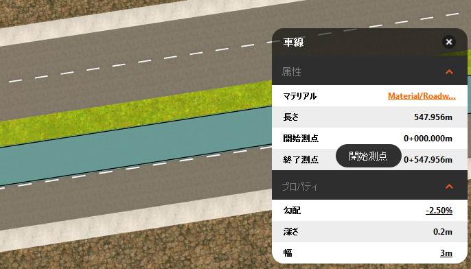

コンポーネント道路を使用して、設計道路を構成するすべてのコンポーネントとアセンブリの追加、削除、編集を行うことができます。道路全体にスタイルを適用するというより、周囲の状況に合わせて道路を設計できるようになりました。たとえば、必要に応じて車線や縁石を追加できます。作成した道路アセンブリを保存すると、後で使用することができます。
コンポーネント道路で作業を行うには、InfraWorks 360 の[ホーム]の[プレビュー]セクションで、道路コンポーネント モデルのプレビュー機能をアクティブにします。詳細については、「コンポーネント道路で作業を行うには(プレビュー)」を参照してください。
