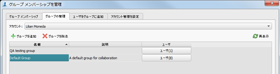

- InfraWorks 360 の[ホーム]で
をクリックし、水平方向のメニューを表示します(まだ展開していない場合)。
をクリックして、[グループのメンバーシップを管理]を開きます。
- [管理者グループ]に切り替えます。
複数のアカウントのグループとユーザを管理できる場合は、プル ダウンメニューから適切な[アカウント]を選択します。
をクリックします。
- 新しいグループの名前を入力します。
- [OK]をクリックし、[完了]をクリックします。
InfraWorks 360 により、新しいグループの既定の管理者として追加されます。
