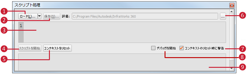

をクリックすると、[スクリプト]コンソールが開きます。
  1. 使用する JavaScript ファイルをロードします。
  2. 現在のスクリプトを保存します。
  3. スクリプト領域内をクリックしてスクリプトに入力または貼り付けます。
  4. スクリプトをクリックして開始します。
  5. スクリプトのコンテキストをリセットします。
  6. スクリプトの評価を行う位置を参照します。これは、スクリプトが実行されるフォルダです。
  7. これを選択した場合は、「リセットによってスクリプトのランタイムが変更されるためローカルの変更内容が失われるが、それでもコンテキストをリセットするかどうか」尋ねる主旨のメッセージが表示されます。
  8. これを選択すると、スクリプトの開始時にデバッガ ウィンドウが表示されます。
  9. スクリプトの結果がこのように返されます。
