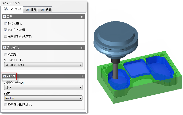

ストック シミュレーション表示について
[シミュレーション]ダイアログ ボックスの [ストック]チェック ボックスを有効にすると、シミュレーション中の現在のツールパス位置でのストックを確認することができます。このストック シミュレーションは完全マルチコア/ CPU 対応の非常に高速なシミュレーション エンジンを使用し、希望する任意の位置で見るのと同様にストックをすばやく表示することができます。このエンジンは、新しいワークステーション上でストック シミュレーションをさかのぼることができるほど高速です。NC コードが 100MB を超える大きな 3D プログラムを数秒以内でシミュレートして確認しなければならないことがよくあります。このエンジンは、3D シミュレーションおよびアンダーカットを目的としており、インデックス付き加工はサポートされていません。

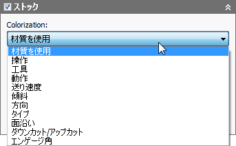

[色付け:]ドロップダウン メニューには次のオプションが用意されています。
[色付け:]ドロップダウン メニュー オプションです。材質を使用オプションを選択すると、[材質:]ドロップダウン メニューがアクティブ化します。
