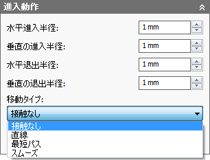

Inventor HSM Express は、加工方法に応じて切削パス間の 4 つのタイプの移動をサポートします。
[移動タイプ][リンク]タブで設定します。
移動タイプを選択する
接触なし方式は、サーフェス上にマークが残らないように、モデルから離れた位置に工具を移動します。
接触なし
直線方式は、側面から見ると直線が作成される一定の角度で、サーフェスに沿って移動します。
直線移動
スムーズ方式は、サーフェスに沿って徐々に傾斜を下がることにより、Z の急な変化を回避します。ランプが適用される場合は指定したランプ角度を超えることはできません。
スムーズ移動
