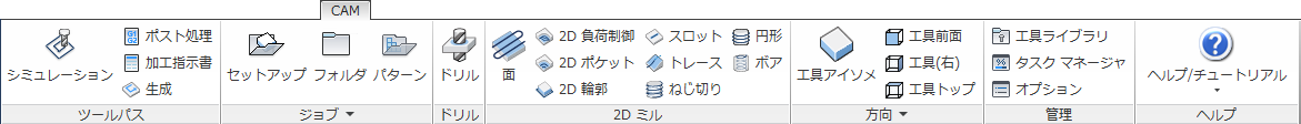

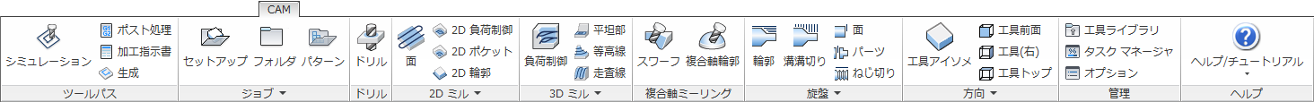

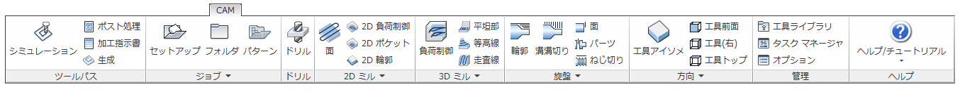

Inventor HSM の 3 種類のバージョンについて、次のコマンド リボンとコマンドが表示されます。
Inventor HSM Express のコマンド リボン
Inventor HSM のコマンドリボン
Inventor HSM Professional のコマンドリボン

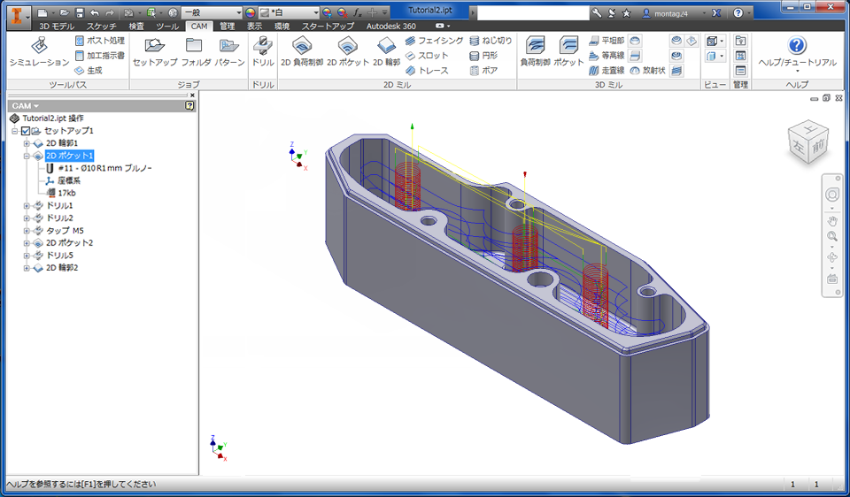

一度パーツまたはアセンブリ ファイルを読み込み、[CAM]リボンから加工法を選択すると、CAM ブラウザが使い慣れた Inventor のモデル ブラウザに置き換わりアクティブになります。CAM ブラウザによって、現在のパーツまたはアセンブリ内の加工に関するすべてのデータを表示および修正することができます。
最初の加工操作を作成するには、[CAM]ツールバーからツールパス加工法のいずれかを選択します。必然的に必要となるツールパスの種類は、パーツの図形によって異なります。個々の加工方法の詳細については、Inventor HSM Express のヘルプ トピック「2D 加工法について」を参照してください。
次の例では、パーツの内部キャビティを除去するために使用される、2D ポケット加工法を示しています。

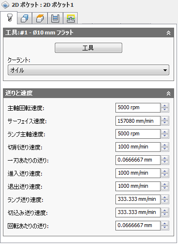

2D ポケット加工法の[操作]ダイアログ ボックスです。[工具]タブは既定でアクティブになっています。
[操作]ダイアログ ボックスには、新しい加工操作を作成する際にツールパスのさまざまな側面をコントロールするパラメータを持つ多数のセクションが含まれます。Inventor HSM Express では、可能な限りすべてのパラメータの既定値が用意されています。ツールパスを取得する際に唯一必要なのは、工具と加工する図形を選択することです。
ヒント: [操作]ダイアログ ボックスと CAM ブラウザを、組み合わせではなく 2 つの別々のウィンドウで表示するには、[CAM オプション]ダイアログ ボックスの[ユーザ インタフェース]タブで[CAM ブラウザに操作ダイアログを結合]設定を無効にします。CAM オプションに関する詳細については、ヘルプ トピック: 「CAM オプション リファレンス」を参照してください。
[工具]ボタンをクリックして、[工具ライブラリ]を開きます。ツリーを展開して工具ライブラリから既存の工具を選択し、[OK]ボタンをクリックして工具を選択します。または、[新規ミル工具]ボタンをクリックし、パラメータを編集して[選択]ボタンをクリックすることで、新しい工具を作成することができます。

ツールパスの生成に成功したら、CAM ブラウザで対応する操作を選択すると、モデルのトップに生成されたツールパスのプレビューを確認することができます。

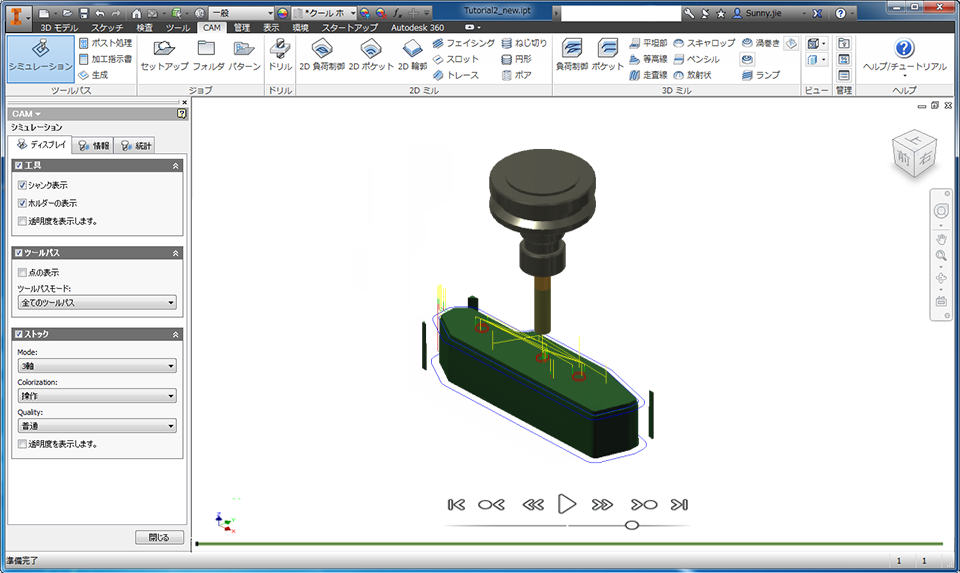

ツールパス シミュレーション
ツールパスをシミュレーションするには、CAM ブラウザから 1 つまたは複数の操作を選択し([Ctrl]キーを押しながらマウスでクリックすると複数の操作を選択できます)、[CAM]リボンの [CAM]タブ [ツールパス]パネル [シミュレート] をクリックします。
ストック シミュレーション
ソリッド シミュレーションを実行するには、[シミュレーション]ダイアログの[ストック]チェック ボックスをオンにします。

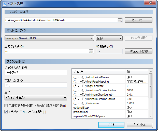

ポスト処理
Inventor HSM Express には、多数のカスタマイズ可能なポスト プロセッサが組み込まれています。呼び出すには、CAM ブラウザから 1 つまたは複数の操作を選択し、[CAM]リボンの [CAM]タブ [ツールパス]パネル [ポスト処理] をクリックします。
