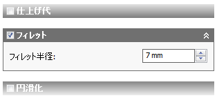

Inventor HSM Express は、3D 仕上げツールパスのシャープ コーナーを回避するために便利なツールパス フィルタ機能を提供します。フィレットを適用してツールパスのシャープな旋回を減らすことができるので、CNC 制御機は速い送り速度維持することができ、また加工されたパーツへのマークを防ぐことができます。
[フィレット]セクションおよび[フィレット半径]パラメータは、[仕上げ代][円滑化]セクションの間の[パス]タブにあります。
