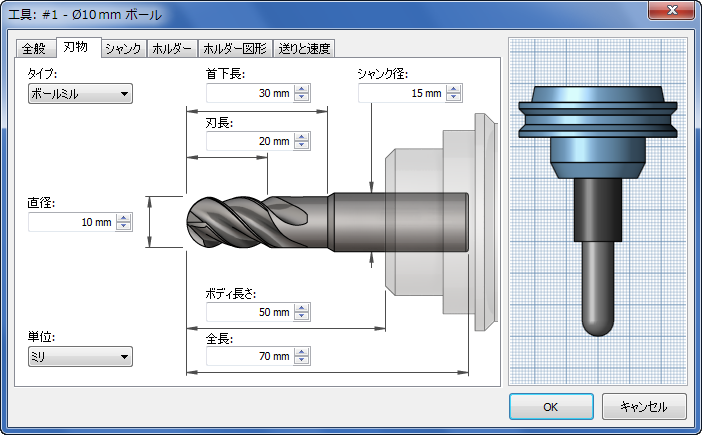

工具のタイプです。
刃物の直径です。
工具単位(ミリメートルまたはインチ)です。
刃物の先端径です。
刃物のコーナーの半径です。
テーパ角度です。
ツールチップの角度です。この角度は、材料を通じて工具を切断するために必要な追加の深さを計算するために使用されます。
工具の刃長です。
工具の首下長です。
工具のボディの長さです。
工具の全体の長さを指定します。
工具の軸またはアーバの直径です。

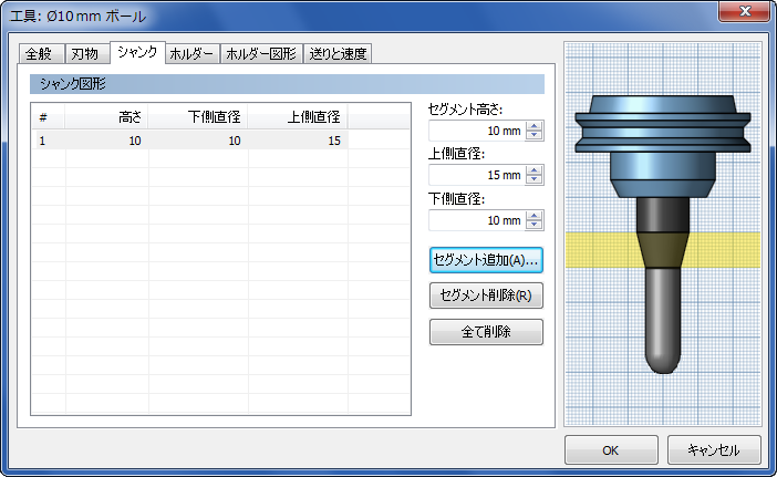

選択した工具の軸セグメントの高さです。
選択した工具の軸セグメントの上側直径です。
選択した工具の軸セグメントの下側直径です。

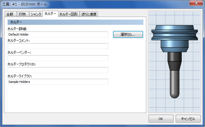

工具ホルダーの説明文です。
工具ホルダーのテキストのコメントです。
工具ホルダーのベンダーです。
工具ホルダーのベンダーの識別子です(ID)。

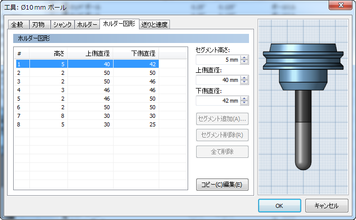

工具ホルダーが格納されているライブラリです。
選択した工具ホルダー セグメントの高さです。
選択した工具ホルダー セグメントの上側直径です。
選択した工具ホルダー セグメントの下側直径です。

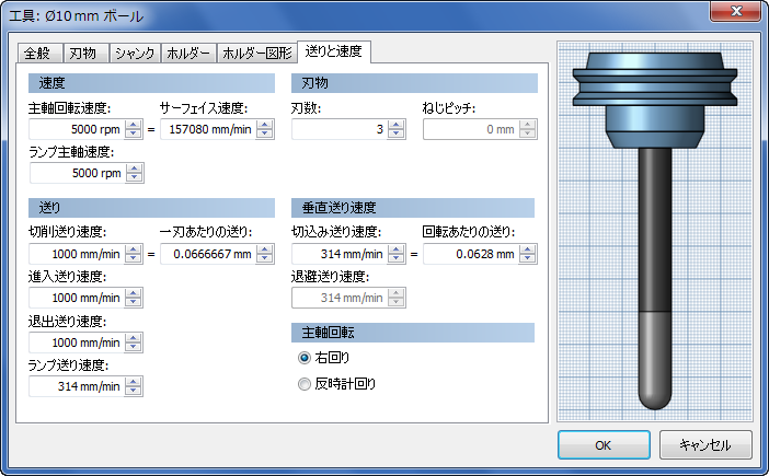

主軸の回転速度です。
サーフェス上の工具の速度として表される主軸回転速度です。
ランプの動作を実行するときの主軸の回転速度です。
工具の切削する刃の数です。
タップのねじ山のピッチです。タップの歯の間の垂直距離として指定されます。
切削動作に使用される送りです。
歯あたりの送りとして表される切削送り速度です。
切削動作への進入時に使用される送りです。
切削動作からの退出時に使用される送りです。
ストック内へらせんランプを行うときに使用される送りです。
ストック内へ切込みを行うときに使用される送りです。
回転あたりの送りとして表される切込み送り速度です。
退避時に急速(G0)移動を使用しない場合に使用される送り速度です。
このボタンは既定でアクティブです。左勝手のタップを除くすべての工具を時計回りに回転します(M3)。
選択した場合は、主軸回転を逆にします。
