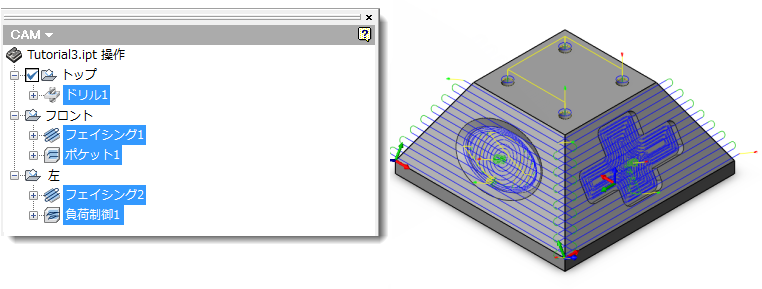

加工される各側面のセットアップと 3 + 2 パーツ
