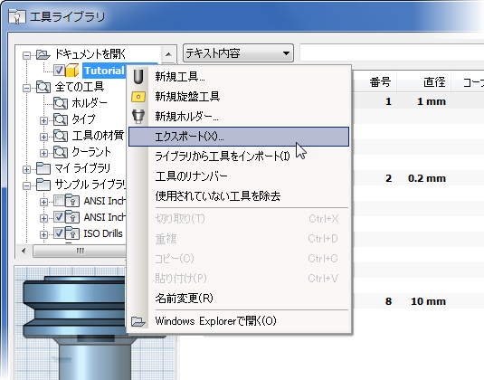

Inventor HSM Express では、開いているドキュメントから標準の工具ライブラリに工具テーブルをエクスポートすることができます。この機能は、ご使用のマシンのドキュメント工具テーブルを設定していて、他のドキュメントでも再利用する場合に非常に便利な場合があります。
ライブラリ ファイルにドキュメント工具テーブルをエクスポートするには、次の操作を行います。
- ドキュメントを右クリックして、ポップアップ コンテキスト メニューから[エクスポート]を選択します。
工具テーブルをエクスポートする

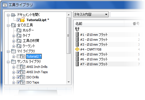

- 次に、新しいライブラリの場所と名前を選択します。既存の工具ライブラリ フォルダのいずれかにライブラリをエクスポートする場合は、新しいライブラリはすぐに表示されます。
すぐに表示された新しいライブラリ
注: 別のフォルダにエクスポートする場合は、そのフォルダを[ライブラリ]ダイアログ ボックスで追加するまで、ライブラリは工具ライブラリには表示されません。また、[ライブラリから工具をインポート]オプションを使用して、ライブラリから工具をインポートすることができます。
