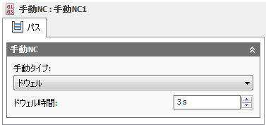

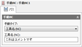

次に、メニューから[手動 NC]を選択し、[手動タイプ]ドロップダウン メニューから適切な NC エントリのタイプを選択します。
手動 NC エントリの 2 つのタイプを編集する: コメントとドウェル
