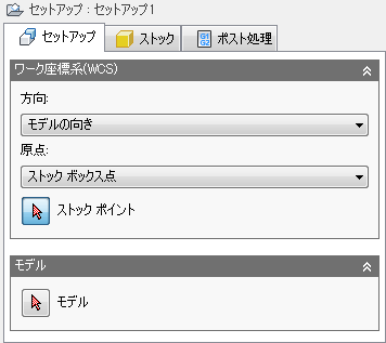

  1. 次のアイコン [CAM]タブ [ジョブ]パネル [セットアップ] をクリックして、[セットアップ] ダイアログ ボックスを表示します。
  2. また、CAM ブラウザの上部で Tutorial2.ipt 操作を右クリックし、ポップアップ コンテキスト メニューから[新しいセットアップ...]を選択することもできます。
[セットアップ]操作ダイアログ ボックスが、[セットアップ]タブがアクティブな状態で表示されます。
ワーク座標系(WCS)の原点を設定する
グラフィックス ウィンドウで、パーツの境界領域周辺にストックの材料が自動的に作成されます。モデルの方向は、パーツの上部中央に WCS で示されます。XYZ の方向は正しいですが、WCS の原点を変更する必要があります。
  1. [ワーク座標系(WCS)]グループで、[原点:]ドロップダウン メニューから[ストック ボックス点]を選択します。
  2. [ストック ポイント]ボタンをクリックし、ストックの上面の左下隅にあるポイント(黒のドットで表示される)を選択します。また、[境界領域点:]ドロップダウン メニューから[トップ コーナー 1]を選択することもできます。
    [トップ コーナー 1]境界領域点
WCS はストックの上面の左下で方向が再設定されている

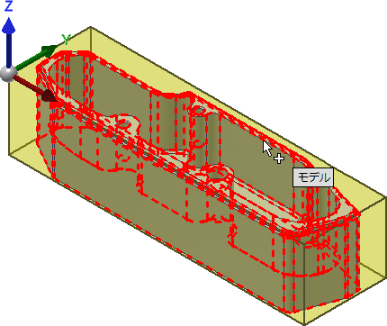

モデル サーフェスの定義
ストックの場合と同様に、加工サーフェスは厳密には必要ありません。しかし、ここではより複雑なセットアップの演習として実行します。
  1. [モデル]グループで、[モデル]ボタンをクリックします。
  2. ストック内のモデルをクリックし、加工サーフェスとしてパーツを選択します。
  3. 境界領域内でモデルを選択する
  4. 最後に、[セットアップ]ダイアログ ボックスの下にある をクリックするか、グラフィックス ウィンドウ内で右クリックしてマーキング メニューから[OK]を選択して、セットアップ手順を終了します。
