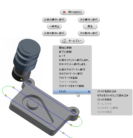

シミュレーション プレーヤ マーキング メニューを使用するには
シミュレーション モードがアクティブな場合は常に、グラフィックス ウィンドウ内で右クリックしてシミュレーション プレーヤ マーキング メニューを表示することができます。6 つのマーキング メニュー ノードは、シミュレーション プレーヤ内のオプションと重複しています。次のオプションを利用できます。
マーキング メニューの下にあるオーバーフロー メニューには、その他の複数のオプションが表示されます。

シミュレーション プレーヤ マーキング メニューの[ストック]の追加オプション
ストック シミュレーション中に[標準]ストック モードを選択した場合、オーバーフロー マーキング メニューの追加オプションが使用可能になります。
既定では、ストック シミュレーションは設定で定義されているストックを使用します。パーツが干渉しているかどうかだけを確認したい場合は、セットアップ モデルを初期ストックとして使用するのが最速の方法です。Inventor HSM では、シミュレーション プレーヤ オーバーフロー マーキング メニューから[モデルをストックとして読み込み]を選択することで、設定を何も変更せずにこの操作を実行することができます。同じメニューから[ストックの復元]を選択することで、セットアップ ストックに戻すことができます。
アニメーションが実行されていない場合は、オーバーフロー メニューから[ストックを保存]を選択することで、現在のストックをステレオリソグラフ ファイル(.stl)にエクスポートすることができます。
[ストックを読み込み]オーバーフロー メニュー オプションを使用して、.stl ファイルから初期ストックを読み込むことができます。
重要: .stl ファイルは閉じていなければならず(つまり、ギャップがない)、また自己交差していてはいけません。
