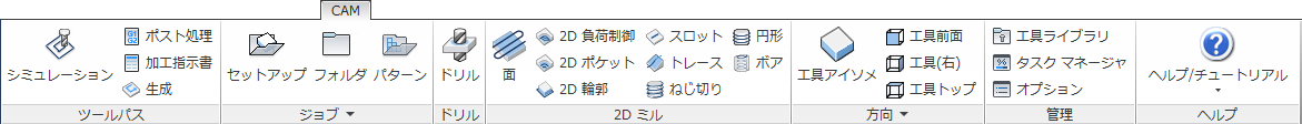

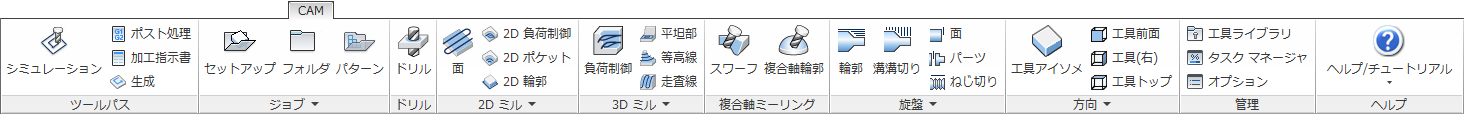

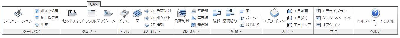

Inventor HSM の 3 種類のバージョンについて、次のコマンド リボンとコマンドが表示されます。
Inventor HSM Express のコマンド リボン
Inventor HSM のコマンドリボン
Inventor HSM Professional のコマンドリボン

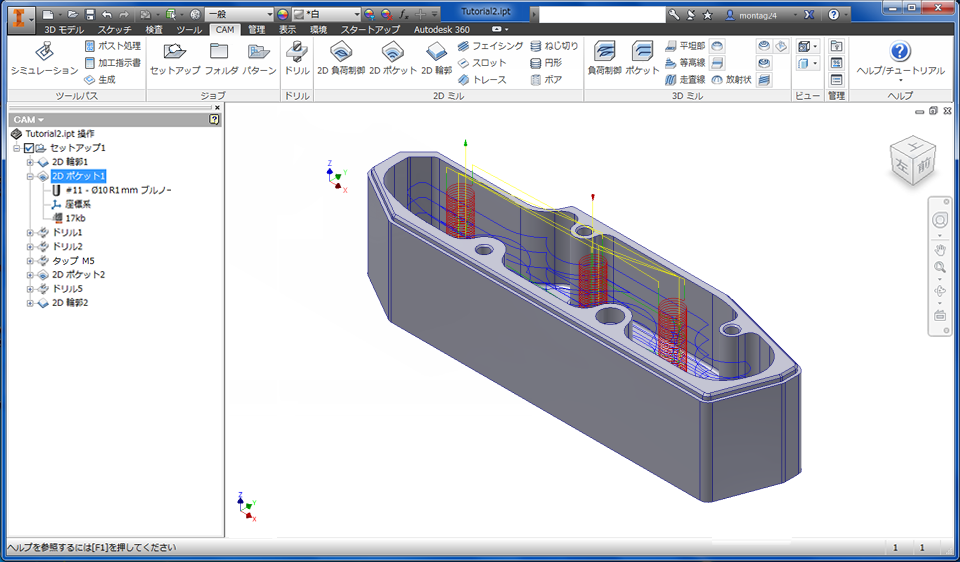

一度パーツまたはアセンブリ ファイルを読み込み、[CAM]リボンから加工法を選択すると、CAM ブラウザが使い慣れた Inventor のモデル ブラウザに置き換わりアクティブになります。CAM ブラウザによって、現在のパーツまたはアセンブリ内の加工に関するすべてのデータを表示および修正することができます。
最初の加工操作を作成するには、[CAM]ツールバーからツールパス加工法のいずれかを選択します。必然的に必要となるツールパスの種類は、パーツの図形によって異なります。個々の加工方法の詳細については、Inventor HSM のヘルプ トピック「2D 加工法について」および「3D 加工法について」を参照してください。
次の例では、パーツの内部キャビティを除去するために使用される、2D ポケット加工法を示しています。
