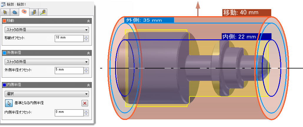

面および点を選択して、3D ミルの高さを設定する場合と同様に、面、エッジ、または点を選択して、旋盤操作の外側半径または内側半径の制限を設定することができます。
[外側半径]または[内側半径]ドロップダウン メニューで、[選択]を選択し、モデルに適した面、エッジ、または点を選択します。
[内側半径]で面を選択した場合、選択した面は[旋盤輪郭]操作の基準となります。

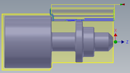

生成されたツールパス
選択した面またはエッジが、旋盤軸を中心とした同心になっていない場合は、最大半径が使用されます。
