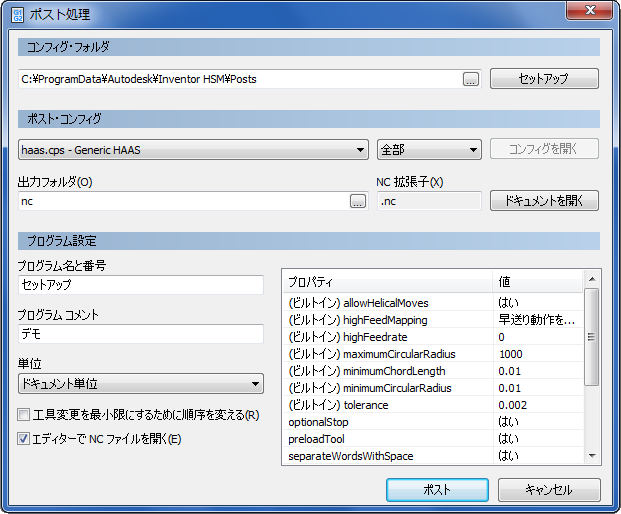

ツールパスをポスト処理するには、最初に CAM ブラウザで希望の操作を選択し、次に、リボンから
[CAM]タブ
[ツールパス]パネル
[ポスト処理]
をクリックします。ポスト プロセッサを設定することができる[ポスト処理]ダイアログ ボックスが表示されます。
[ポスト処理]ダイアログ ボックス
既定では、Inventor HSM は、Inventor HSM とともにインストールされている一般的なポスト設定を使用するように設定されます。後で Inventor HSM をアップグレードするときにこの設定が失われないように、適切な場所にカスタマイズしたポスト設定専用のフォルダを作成することをお勧めします。
[ポスト処理]ダイアログ ボックスが最初に開いたときに、既定のプロパティのポスト設定が含まれるフォルダがスキャンされ、すべての作業ポスト設定が使用できるようになります。
ポスト処理するには、最初に希望のポスト設定を選択し、適切なプログラム名とコメントを入力し、必要に応じてユーザ定義プロパティ設定し、最後に[ポスト]ボタンをクリックします。修正したユーザ定義プロパティが、青色の太字でハイライト表示されます。入力したポスト処理プロパティは、ポスト セッション間で保持されるため、基本設定を設定する必要があるのは 1 度のみです。ただし、ポスト設定を変更した場合は、一部のパラメータを再入力する必要が生じることがあります。
ポスト処理時間は、ポスト設定の複雑さとツールパスの長さによって大きく変化することに注意してください。一般的に、ポスト処理は数秒で完了します。ポスト プロセッサは、NC コードを生成している間も作業を維持できるように、バックグラウンド タスクとして実行されます。ポスト プロセッサ タスクは、Inventor HSM タスク マネージャに一覧表示されます。ポスト処理が失敗した場合(プログラム名がサポートされていない場合など)は、タスク ログを開くことにより、タスク マネージャからエラー メッセージを表示することができます。
[エディタで NC ファイルを開く]チェック ボックスをアクティブにしている場合は、生成された NC コードは、CAM の基本設定で定義されている優先エディタで開かれます。また、失敗時には、ポスト処理ログが選択したエディタで開かれます。既定では、Inventor HSM とともにインストールされている NC エディタがエディタとして使用されます。
