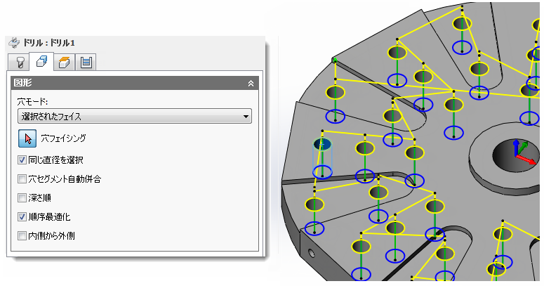

Inventor HSM では、軸または平面が必要となる円柱面を選択できます。これは、ドリル穴図形を選択する場合、または工具ビューを定義する場合に非常に役立ちます。
ドリル フィーチャを使用する最も簡単な方法は、直接ドリル加工する穴の円柱面を選択することです。これにより、それぞれの穴の正確なストックの高さと奥行きが自動的に設定され、1 つのドリル フィーチャでさまざまな平面とさまざまな深さの複数の穴を設定することができます。また、これによって[同じ直径を選択]オプションが有効になり、多数の類似した穴の選択が容易になります。
単一の円柱面から穴図形を選択する
