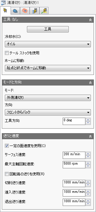

[工具]タブの設定
冷却水:
ツールで使用される冷媒のタイプです。
テールストックを使用
テールストックは、加工対象ワークピースの長手方向のロータリー軸に支持を適用するために使用されます。これは、ワークピースが比較的長くて細い場合に特に役立ちます。テールストックを使用しない場合、ワークピースが切削中に過度に曲がり、「チャタリング」が発生する可能性があります。
このオプションを有効にするには、ご使用の機械にプログラミング可能なテールストックが必要で、機械で必要なコードを記述できるようにポスト プロセッサを設定する必要があります。
設定の完了後、このオプションを有効にすると、通常、操作の最初に M21 (テールストック前方)、最後に M22 (テールストック後方)が表示されます。
ホーム ビューに移動:
ホーム ポジションは、WCS を基準にした既知の Z 値で、[セットアップ]加工方法ダイアログの[セットアップ]タブの[ワーク座標系(WCS)]領域で定義します。
操作の開始前または操作の終了後に、工具を強制的にホーム ポジションに移動することができます。工具は、移動高さに到達するまで、常に X 軸に沿ってストックから退出し、Z 軸に沿ってホーム ポジションに移動します。
モード:
この設定では、旋盤加工法(プロファイルまたは溝切り)に応じて、工具で軸方向に加工するか、径方向に加工するか、および進入方向または退避方向を指定します。
方向:
旋盤モードと併用した場合、この設定では、切削時の工具方向を指定します。
工具方向:
このオプションは、ターレット旋盤にプログラミング可能な B 軸がある場合に使用します。ポスト プロセッサでは、この値に基づいたポストをサポートする必要があります。
工具方向: 45 度
工具方向: 90 度
一定の面速度を使用
有効にすると、切削直径の変更時に工具とワークピースの間で一定の面速度を維持するように主軸回転速度を自動的に調整することができます。一定の面速度(CSS)は、ほとんどの機械では G96 を使用して指定します。
注: 詳細については、Inventor HSM のヘルプ トピック「旋盤の送りと速度について」を参照してください。
スピンドル速度:
スピンドルの回転速度を指定します。
サーフェス スピード:
サーフェス上のツールの速度を、スピンドル速度として表されます。
最大主軸回転速度:
一定の面速度(CSS)を使用する場合の最大主軸回転速度を指定します。
回転ごとの送りを使用
有効にすると、一定のチップ速度を維持するように主軸の RPM に基づいて送り速度を自動的に調整することができます。
切削送り速度:
切断に使用されるフィードに移動します。
リードイン送り速度:
移動切断につながるときに使用します。
リードアウト送り速度:
移動切断から先頭の場合に使用します。

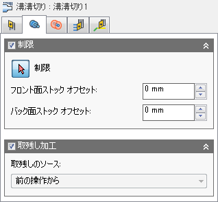

[図形]タブの設定
制限
[制限]ボタンを使用して制限境界を選択することで、ツールパスを特定の領域内に収めることが可能です。制限領域は、エッジ、サーフェス、スケッチ点の組み合わせで定義できます。
フロント面ストック オフセット:
モデルのフロントサイドを越えた機械までの距離を指定します。
負のフロント面オフセット
正のフロント面オフセット
注: このオフセットは、モデルまたは制限領域のバック面に適用され、同時にフロント面オフセットとして使用できます。
バック面ストック オフセット:
モデルのバックサイドを超えた機械までの距離を指定します。
負のバック面オフセット
正のバック面オフセット
残りの機械加工
前回操作の後に残っているストックのみを加工するように指定します。
無効
有効
残り材料ソース:
残りの機械加工を計算するソースを指定します。
  • 前の操作(S)
  • 操作(S)
  • ツール
  • ファイルから
  • ソリッド(S)
  • セットアップ ストックから

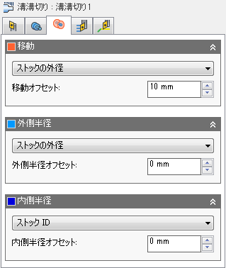

[半径]タブの設定
移動
この高さは、工具がツールパスに進入したり、工具がツールパスから退出する半径をコントロールするために設定します。この径方向移動オフセットで、Z 軸(主軸)に沿ってストックの内側から工具が進入および退出します。オレンジのタブに表示される値は、セットアップの軸を基準にした現在の半径を表します。
外側移動半径
  • [ストックの外径]: セットアップで定義したストックの径方向の端と一致するように移動半径を設定します。
  • [モデルの外径]: セットアップで定義したモデルの径方向の外端と一致するように移動半径を設定します。
  • [外側半径]: このオプションを選択すると、外側半径から移動半径をオフセットできます。ただし、移動半径は外側半径よりも大きくする必要があるため、[移動オフセット]フィールドには正の値を入力する必要があります。
  • [内側半径]: このオプションを[移動オフセット]の値と組み合わせて使用すると、ツールパスが生成される最も内側の位置から移動半径を駆動することができます。これは、ツールパスの深さを特定のシナリオに含める場合に有効です。移動半径により、残りのストックが工具ですべて除去されることを確認してください。これは、ストック シミュレーションを実行して確認することができます。
  • [モデル ID]: このオプションを[移動オフセット]の値と組み合わせて使用すると、定義したストックの最も小さい直径から移動半径を駆動することができます。移動半径により、残りのストックが工具ですべて除去されることを確認してください。これは、ストック シミュレーションを実行して確認することができます。
  • [ストック ID]: このオプションを[移動オフセット]の値と組み合わせて使用すると、定義したストックの最も小さい直径から移動半径を駆動することができます。移動半径により、残りのストックが工具ですべて除去されることを確認してください。これは、ストック シミュレーションを実行して確認することができます。
  • [選択]: モデル上の任意の面、頂点、または点を選択して、移動半径を定義します。
  • [半径]: このオプションでは、[移動オフセット]フィールドに半径の値を入力できます。
  • [直径]: このオプションでは、[移動オフセット]フィールドに直径の値を入力できます。
注: 有効なツールパスを生成するには、外側半径以上の値を移動半径に指定する必要があります。
移動オフセット:
移動オフセットの値を指定します。
外側クリアランス オフセット
外側半径
ツールパスの外側半径の範囲を制限して、径方向の制限を定義します。次の中から選択できます。
外側半径
  • [ストックの外径]
  • [モデルの外径]
  • [内側制限]
  • [モデル ID]
  • [ストック ID]
  • [選択]
  • [半径]
  • [直径]
外側半径オフセット:
外側半径オフセットの値を指定します。
内側半径
ツールパスの内側半径の範囲を制限して、径方向の制限を定義します。次の中から選択できます。
内側半径
  • [ストックの外径]
  • [モデルの外径]
  • [外側制限]
  • [モデル ID]
  • [ストック ID]
  • [選択]
  • [半径]
  • [直径]
内側半径オフセット:
内側半径オフセットの値を指定します。

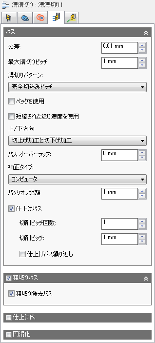

[パス]タブの設定
許容差
加工許容差は、ツールパスの生成および図形三角パッチに使用される許容差の合計です。合計許容差を取得するために、その他のフィルタリングの許容差をこの許容差に加算する必要があります。

最大溝切りピッチ:
最大溝切りピッチを指定します。
溝切りパターン:
溝切りパターンには次の 3 つのオプションがあります。
  • 完全切込みピッチ -
  • 部分切込みピッチ -
  • 部分切込みピッチでの横方向 -
ペックを使用
有効にすると、ペック オプションをアクティブにすることができます。
ペック深さ:
ペック深さを指定します。
ペック退避:
ペック退避の量を指定します。
短縮された送り速度を使用
溝切り時に送りを減速することができます。
短縮された送り:
コーナーで使用する減速された送り速度を指定します。
上/下方向:
仕上げパスの方向をコントロールする 3 つのオプションがあります。
  • [切上げ加工と切下げ加工]
  • [下方向のみ]
  • [上方向のみ]
パス オーバーラップ:
切上げ加工と切下げ加工により分割されたパスで使用するオーバーラップ距離を指定します。
補正タイプ:
補正タイプを指定します。
  • コンピューター: 工具補正は選択した工具の直径に基づいて Inventor HSM によって自動的に計算されます。ポストプロセスの出力には、G41/G42 コードではなく補正されたパスが直接含まれています。
  • 制御機: 工具補正は計算されず、G41/G42 コードが出力となり、オペレータは工作機制御の補正量と摩耗を設定できます。
  • 摩耗補正: コンピューターが選択された場合のように機能しますが、G41/G42 コードも出力します。これにより工作機のオペレータは、工具サイズの差を負の値で入力することによって工作機制御での工具の摩耗を調整できます。
  • 逆摩耗補正: 摩耗補正の調整が正の数として入力される点を除き、摩耗補正オプションと同一です。
注: 制御機補正(摩耗補正および逆摩耗補正を含む)は仕上げパスでのみ行われます。
バックオフ距離:
退避する前にストックから離れる距離を指定します。
仕上げパス
工具のサイドを使用して仕上げパスを実行することができます。
注: このオプションは通常、粗取りと仕上げを同じツールで実行しているときに使用されます。
仕上げパス(オン)
仕上げパス(オフ)
切削ピッチ回数:
粗取りステップの数です。
切削ピッチ:
パス間の水平切削ピッチを指定します。既定ではこの値は、工具コーナー半径を差し引いた、カッター直径の 95% です。
水平切削ピッチ
仕上げパス繰り返し
最終仕上げパスを 2 回実行して工具のふれによるストック残りを除去します。
粗取りパス
粗取りパスを実行することができます。
粗取り除去パス
粗取りパスで残った尖端を除去するように指定します。この設定を有効にすると、壁面での粗取りパスの後に残ったストックとの工具衝突を回避できます。
注: この設定は、次の仕上げパスで[切上げ加工と切下げ加工]旋盤モードの方向を使用する場合に特に重要となります。

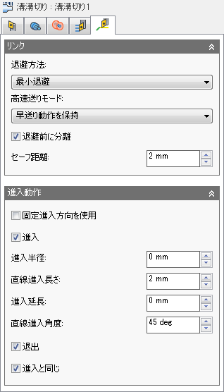

[リンク]タブの設定
退避方法:
すべての切削パスの後、クリアランスの直径まで工具を退避する方法をコントロールします。または、ジョブから短い距離だけ離れて退避します。距離は、[セーフ距離]の値に基づいて決定します。
  • 完全退避: 次のパスの始点上を移動する前に、工具をパスの終端で退避高さまで完全に退避させます。
    完全退避
  • 最小退避: 工具がワークピースをクリアする最低の高さプラス任意の指定したセーフ距離までまっすぐ上に移動します。
    最小退避
高速送りモード:
早送り動作を真に高速(G0)として出力する場合、および高速送り速度動作(G1)として出力する場合を指定します。
  • 早送り動作を保持: すべての早送り動作を保持します。
  • 軸と径方向早送り動作を保持: 水平方向(放射状)または垂直方向(軸)の早送り動作のみ真に高速として出力します。
  • 軸早送り動作を保持: 垂直方向の早送り動作のみを保持します。
  • 径方向早送り動作を保持: 水平方向の早送り動作のみを保持します。
  • 単一軸の早送り動作を保持: 1 つの軸(X、Y、または Z)の早送り動作のみを保持します。
  • 高速送り速度を保持: 早送り動作(G0)の代わりに(高速送り動作) G01 として早送り動作を出力します。
このパラメータは、通常は「参照線」動作を高速で実行するマシンへの高速の衝突を回避するように設定されます。
高速送り速度:
G0 の代わりに G1 として早送り動作の出力に使用する送り速度です。
退避前に分離
有効にすると、可能な場合に、退避する前にストックから離れるように移動することができます。このオプションを無効にすると、退避がストックに接触します。
セーフ距離:
退避動作時の工具とパーツ サーフェス間の最短距離です。距離は仕上げ代が適用された後に測定されるため、負の仕上げ代を使用する場合は、セーフ距離が衝突を回避するのに十分な大きさであることを特に注意して確認する必要があります。
固定進入方向を使用
特定の進入方向が常に XZ 座標系を基準とするように指定します。オフにすると、進入の基準は個々のパスのフロント/バック切削方向になります。
進入
進入の発生を有効にします。
進入
進入半径:
切削パスの始点における進入の移動半径を指定します。
進入半径: 0mm
進入半径: 3mm
直線進入長さ:
切削パスの始点における進入の移動距離(長さ)を指定します。
1mm に設定した直線進入距離
5mm に設定した直線進入距離
進入延長:
進入延長の値を指定します。この値には、指定した距離で切削動作が開始される点の前で進入が行われる効果があります。
0mm に設定した進入延長
1mm に設定した進入延長
直線進入角度:
切削パスの始点における進入の移動角度を指定します。角度の基準は、[固定進入方向を使用]の設定に応じて決定します。
進入角度: 45 度
進入角度: 90 度
