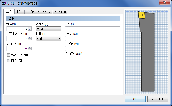

CNC 工作機で工具を選択するために使用される番号です。
旋盤に使用される工具補正オフセットのインデックスです。
工具のターレットを指定します。
自動工具交換機で機械の手動工具交換を強制することができます。
使用後に工具の破損をチェックできます。
工具で使用される冷却水のタイプです。
工具の材料です。
工具の説明文です。この説明は、Inventor HSM 全体に表示される工具名に含まれています。
工具のテキストのコメントです。コメントは通常、ポスト処理された出力に含まれています。
工具のベンダーです。使用している特定の工具を識別するために使用します。
工具のベンダーの識別子です(ID)。使用している特定の工具を識別するために使用します。
工具のタイプです。
工具単位(ミリメートルまたはインチ)です。

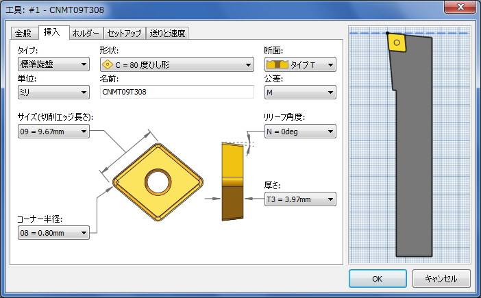

インサートの形状を指定します。
インサートの形状、寸法、重要なパラメータを記述する数字と文字のコーディング システムです。
インサートのサイズです。
インサートのコーナー半径です。
インサートの穴とチップ切断の形状を指定します。
インサートの寸法サイズで許容される差異の程度です。
加工中に材料に接触するインサートの面の勾配を指定します。
インサートの厚さです。

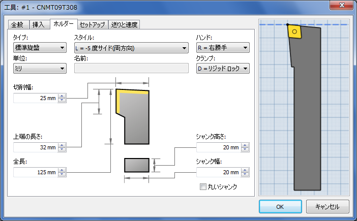

ホルダーの形状を指定します。
パーツを基準にした工具の側面です。
インサートをホルダーに固定する方法を指定します。
ホルダー ヘッドの幅です。
ホルダー ヘッドの長さです。
ホルダーの全体の長さを指定します。
ホルダー シャンクの高さです。
ホルダー シャンクの幅です。
このオプションを有効にすると、ホルダーの円柱シャンクが指定されます。

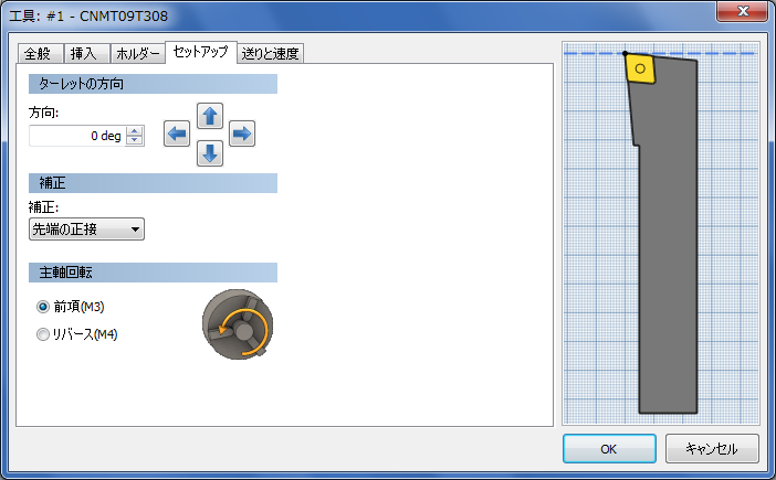

切削方向を基準にした工具の角度です。
工具の補正タイプを指定します。
主軸が時計回りに回転します。
選択した場合は、主軸回転を逆にします。

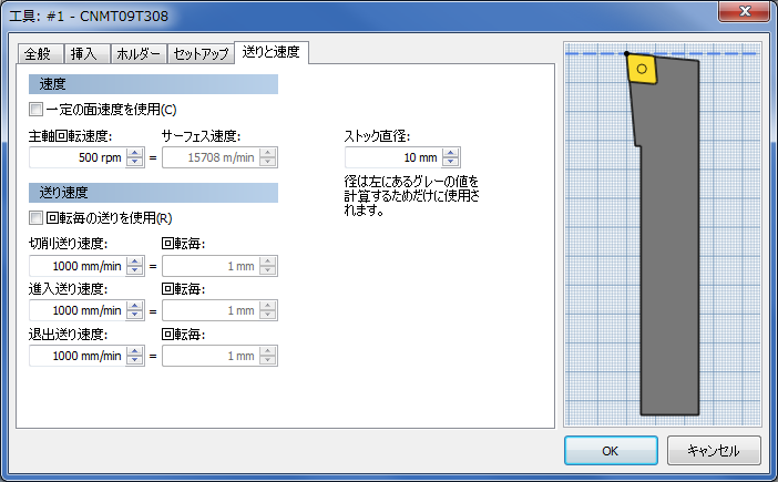

一定の面速度を使用します。
スピンドルの回転速度を指定します。
サーフェス上のツールの速度を、スピンドル速度として表されます。
回転ごとの送りを使用します。
切断に使用されるフィードに移動します。
移動切断につながるときに使用します。
移動切断から先頭の場合に使用します。
刃物の直径です。
