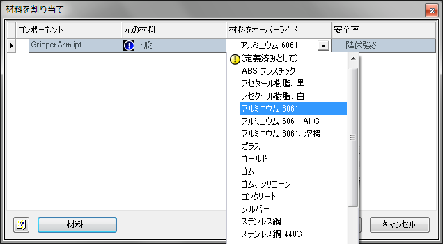

  1. [構造解析]タブ [材料]パネルで、[割り当て] をクリックします。
  2. [材料を割り当て]ダイアログ ボックスの[材料をオーバーライド]列で、ドロップダウン リストをクリックし、使用する材料を選択します。
  3. [安全率]列で、[降伏強さ]または[最大引張強さ]を選択します。これらの強度は、構造解析を実行する場合、安全率の計算に使用されます。
  4. [OK]をクリックします。
