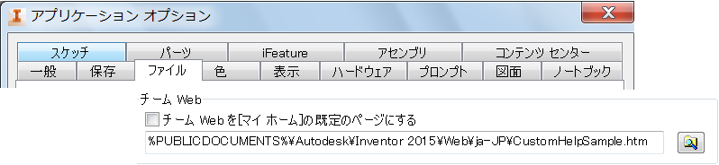

  1. [アプリケーション オプション]ダイアログ ボックスにアクセスする
  2. [ファイル]タブの[Team Web]フィールドに、Web サイトまたはファイルを指定します。このフィールドには、Inventor チュートリアルへのリンク、任意のファイル、または任意の URL を指定できます。
    チェック ボックスをオンにすると、Inventor ホーム開始画面の代わりに、指定した Team Web ページを表示することができます。

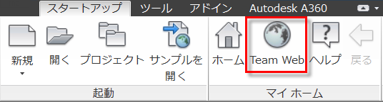

Team Web を使用する
アプリケーション オプションの設定が完了すると、次の 2 つの場所から Team Web を開始することができます。
  1. [スタートアップ]タブの[マイ ホーム]パネルから
  2. [ヘルプ]メニューのドロップダウンから
