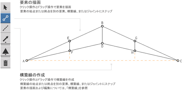

ForceEffect を使用すると、設計のコンセプト段階で、自由物体図を作成して、設計の複数のオプションをシミュレーションできます。ForceEffect のシミュレーションでは、エンジニアリング計算を作成して、各設計コンセプトの実行可能性を特定できます。完了したら、ベクトル ジオメトリを保存して、パーツまたはアセンブリのスケルトン スケッチとして開くことができます。
