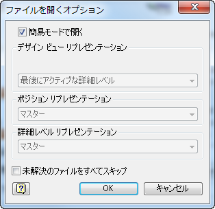

簡易モードを有効にして、アセンブリを保存した後、しきい値の値を使用して、ファイルを開く際の既定のモードを設定します。しきい値以上のアセンブリは、既定では簡易モードで開きます。
[ファイルを開くオプション]を使用する
[簡易]では、一部のコマンドは使用できません。必要なコマンドが使用できない場合は、[完全ロード]を選択します。
