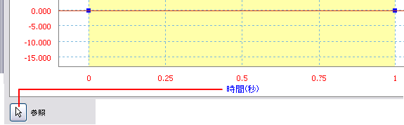

曲線の参照を選択する
曲線の参照は X 軸に沿って表示されます。既定の参照は時間ですが、強制モーションを定義する曲線を除き、すべての曲線の参照を変更できます。
  1. [参照を選択]をクリックします。
    [参照を選択]ダイアログ ボックスが開き、参照として使用できるすべてのシステム変数が表示されます。
  2. [参照を選択]ダイアログ ボックスで、曲線の参照として使用する変数を選択します。
  3. [OK]をクリックします。
    ダイアログ ボックスが閉じ、選択した変数が曲線の X 軸に沿って表示されます。
  4. 下記の手順に従って、曲線の定義を続けます。
    注: 強制モーションの場合、参照変数は変更できません。既定の時間のみを使用できます。
