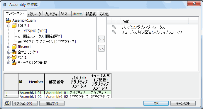

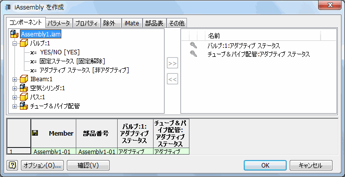

  4. リボンで、[チューブ&パイプ]タブ [iPart/iAssembly]パネル [iPart/iAssembly オーサリング]の順にクリックします。
    マスター配管アセンブリのファイル名が候補オブジェクト一覧に表示されます(既定は、チューブ&パイプ配管です)。設定テーブル中でアダプティブ ステータスが自動的に選択されます。
    注: 緑の設定行は、アクティブな設定を示します。
  5. 必要に応じて、[名前]をクリックして、アセンブリ設定の部品番号やメンバ名をカスタマイズします。この演習では、既定の命名規則を使用します。
  6. 設定テーブルで行番号を右クリックし、[行を挿入]を選択します。
    新しい設定 AirSystemAssy-02 が作成されます。[チューブ&パイプ配管: アダプティブ ステータス]列に表示されるように、マスター配管アセンブリは、既定ではアダプティブ化されていません。

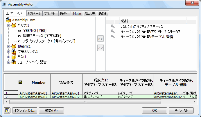

  12. モデル ブラウザで、[テーブル]をダブルクリックし、マスター配管アセンブリについて次を検証します。
    • 新しい設定では、[アダプティブ ステータス]列の値が[アダプティブ]になります。
    • 設定テーブルに、[テーブル変換]列が追加されます。
    • チューブ&パイプの相互交換可能なセットは、2 つのマスター配管アセンブリ メンバから開始され、[テーブル変換]ドロップダウン リストを使用して、目的の設定行に合わせて交換することができます。
  13. 手順 6 から 12 を繰り返し、他の設定行を追加して、チューブ&パイプの相互交換可能なセットにアダプティブ マスター配管アセンブリ メンバを追加します。
  14. 必要に応じて、1 つの設定のチューブ&パイプの相互交換可能なセットを交換するには、該当する[テーブル変換]セルをクリックし、特定のマスター配管アセンブリを選択します。
